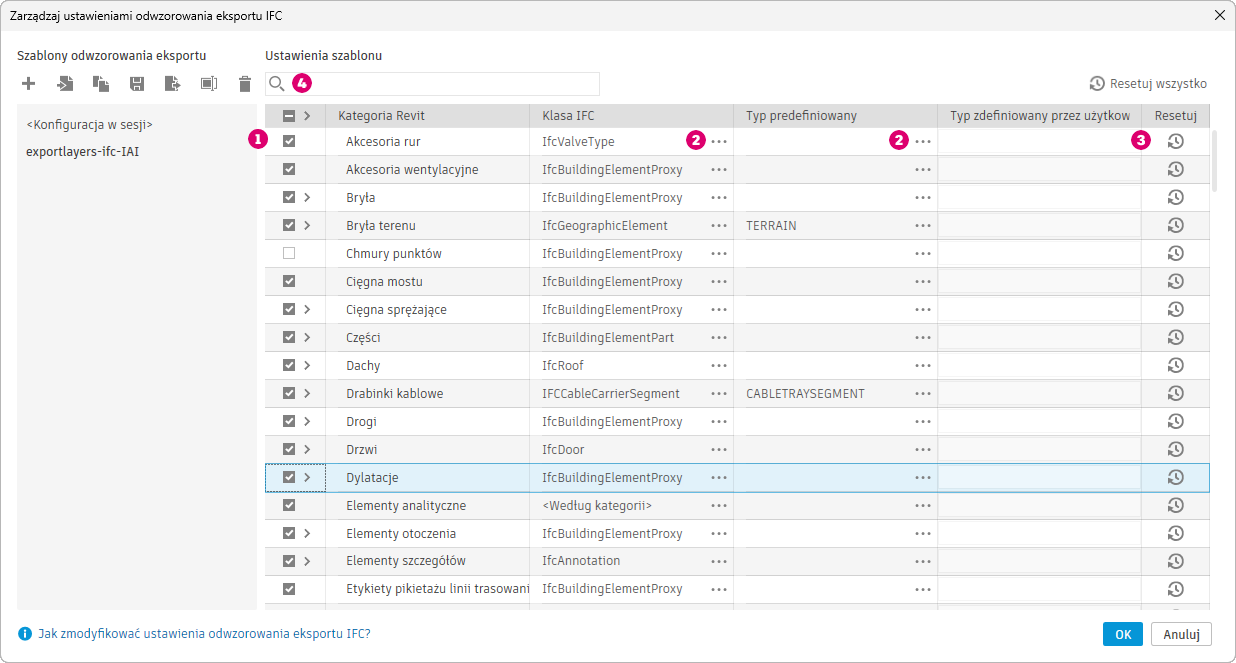

W tym artykule omówiono tworzenie szablonów i zarządzanie nimi na potrzeby eksportowania modeli programu Revit do formatu IFC.
Wybierz szablon odwzorowania, który ma być używany podczas eksportowania do formatu IFC. Użyj domyślnych szablonów lub powiel, edytuj i zapisz szablony niestandardowe. Pliki odwzorowań kategorii IFC (TXT) można importować i eksportować z poziomu okna dialogowego.
(Utwórz nowy szablon) — tworzy nowy szablon odwzorowania kategorii eksportu IFC.
(Importuj szablon) — importuje plik odwzorowania kategorii IFC (TXT), który ma być używany podczas eksportowania modelu.
(Powiel szablon) — tworzy kopię wybranego szablonu.
(Zapisz zmiany) — zapisuje zmiany wprowadzone w wybranym szablonie. Domyślne szablony odwzorowań są tylko do odczytu.
(Eksportuj szablon) — eksportuje wybrany szablon do zewnętrznego pliku TXT.
(Zmień nazwę szablonu) — zmienia nazwę wybranego szablonu.
(Usuń szablon) — usuwa wybrany szablon. Nie można usuwać szablonów domyślnych.
Podczas eksportowania pliku IFC należy wprowadzić zmiany w klasie IFC i wstępnie zdefiniowanych typach odwzorowanych na poszczególne kategorie programu Revit.
— wybranie tej opcji powoduje uwzględnienie kategorii w eksporcie do formatu IFC. Aby wykluczyć element z eksportu, usuń jego zaznaczenie. Użyj strzałki, aby rozwinąć lub zwinąć widok podkategorii. Opcja widoczna u góry kolumny pozwala zaznaczyć wszystkie kategorie lub usunąć ich zaznaczenie.
— funkcja uruchamiania okna dialogowego pozwala otworzyć okno Wybór elementu IFC. Wybierz klasę IFC i wstępnie zdefiniowany typ, które mają być używane podczas eksportowania kategorii. Ustawiając opcję Typ predefiniowany na wartość USERDEFINED, można włączyć kolumnę typu zdefiniowanego przez użytkownika.
— opcja resetowania pozwala przywrócić wartości domyślne dla klas IFC i wstępnie zdefiniowanych typów. Używając opcji widocznej u góry kolumny, można przywrócić wszystkie wartości domyślne.
— pasek wyszukiwania pozwala filtrować listę kategorii.
