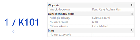

Kolekcje arkuszy umożliwiają przypisanie dowolnego arkusza w modelu do elastycznych grup, do których można tworzyć odniesienia w programie Revit, na przykład w widokach, zestawieniach i filtrach.

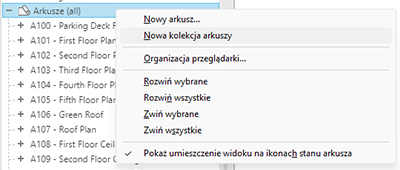

Aby utworzyć kolekcję arkuszy, w Przeglądarce projektu
Arkusze kliknij opcję Nowa kolekcja arkuszy.

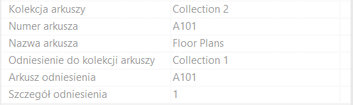

Każdy arkusz zawiera parametr Kolekcja arkuszy, z poziomu którego dostępne są wszystkie kolekcje w modelu.

Tej samej wartości numeru arkusza można użyć jeden raz w przypadku wszystkich arkuszy bezpośrednio w modelu oraz jeden raz w przypadku wszystkich arkuszy w kolekcji arkuszy. Na przykład numeru G001 można użyć jeden raz w modelu, jeden raz w kolekcji Zgłoszenie 1 i jeden raz w kolekcji Zgłoszenie 2.
Jeśli numer arkusza jest już używany w kolekcji, do której arkusz jest przenoszony, lub jeśli numer arkusza zostanie zmieniony na wartość już używaną, zostanie wyświetlony komunikat o błędzie.
