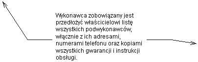

    • W przypadku tekstu zawijanego. Kliknij i przeciągnij kursor, aby uformować pole tekstowe. Pole tekstowe określa szerokość notatki tekstowej, tak aby tekst był zawijany po osiągnięciu granicy. Ta metoda jest zalecana dla dużych brył tekstu, aby uniknąć ręcznego czyszczenia podziałów linii.
    • W przypadku tekstu niezawijanego. Kliknij raz, aby umieścić notatkę. W programie Revit LT wstawiane jest pole tekstowe, w którym można pisać.
    • W przypadku notatki tekstowej z jednym segmentem i zakrzywioną linią odniesienia. Kliknij raz, aby wskazać koniec linii odniesienia, narysuj linię odniesienia, a następnie kliknij (w przypadku tekstu bez zawijania) lub przeciągnij wskaźnik (w przypadku tekstu z zawijaniem).
    • W przypadku notatki tekstowej z linią odniesienia o dwóch segmentach. Kliknij raz, aby wskazać koniec linii odniesienia, kliknij miejsce, w którym chcesz umieścić kolano linii, a następnie dokończ rysowanie linii przez kliknięcie (w przypadku tekstu bez zawijania) lub przeciągnięcie wskaźnika (w przypadku tekstu z zawijaniem).
