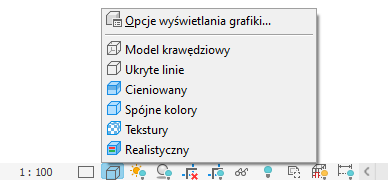

Ulepsz perspektywiczny lub prostopadły widok 3D przez dodanie tła: określ kolor nieba, kolory gradientu lub obraz.
Aby określić tło dla widoku 3D, na pasku narzędzi Widok kliknij ikonę Styl wizualny i kliknij Opcje wyświetlania grafiki.
