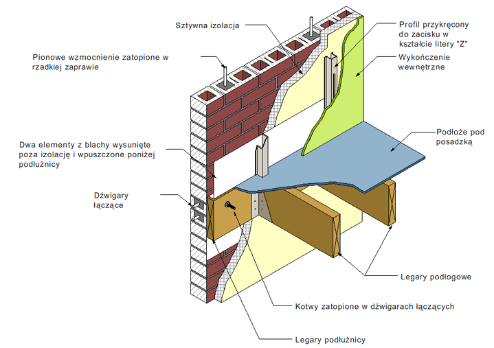

W widoku kreślarskim szczegóły tworzone są w innej skali widoku (niskiej, wysokiej lub średniej), przy użyciu narzędzi 2D: linii szczegółów, obszarów szczegółów, komponentów szczegółów, izolacji, płaszczyzn odniesienia, wymiarów, symboli i tekstu. Są to dokładnie te same narzędzia używane do tworzenia widoku szczegółu. Jednak widoki kreślarskie nie wyświetlają żadnych elementów modelu. Widok kreślarski utworzony w projekcie jest zachowywany wraz z projektem.
W przypadku korzystania z widoków kreślarskich należy rozważyć następujące kwestie:
Poniżej opisano przykładowy widok rysunku utworzony w programie Revit LT za pomocą narzędzi szczegółów 2D. To nie jest widok 3D.
