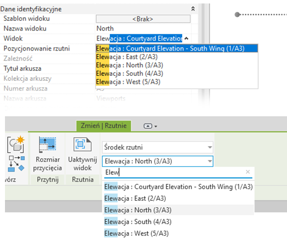

Aby zamienić bieżący widok na zgodny widok:
- Otwórz arkusz.
- W obszarze rysunku wybierz widok na arkuszu.
- Na karcie Zmień | Rzutnie -> panel Rzutnia -> Pozycjonowanie i widok wybierz widok z listy rozwijanej.
LUB
Na palecie Właściwości widoku -> Dane identyfikacyjne -> Widok wybierz widok z listy rozwijanej.
Wskazówka: można również przeszukiwać i filtrować listę.
Parametr Pozycjonowanie rzutni ma dwie opcje:
- Środek rzutni: domyślna wartość dla wszystkich wystąpień rzutni. Podczas zamiany widoku zmiana położenia nastąpi względem środka rzutni.
- Początek widoku: ta opcja umożliwia zamianę widoku za pomocą punktu początkowego każdego widoku. Jest ona szczególnie przydatna w przypadku niektórych typów widoków, takich jak rzuty, gdy preferowane jest wyrównanie geometrii w widoku między arkuszami.
