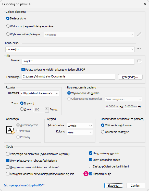

Skonfiguruj eksportowanie do plików PDF jako proces w tle, aby kontynuować pracę z modelem.
Eksportowanie plików PDF w tle umożliwia kontynuowanie pracy w modelu w trakcie procesu eksportowania.
. Opcja Eksport w tle jest domyślnie wyłączona.
Zobacz temat Eksportowanie pliku PDF, aby uzyskać więcej informacji na temat procesu eksportowania pliku PDF.

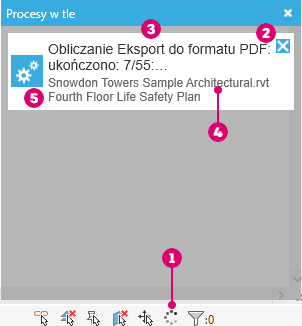

— Element sterujący procesu w tle na pasku stanu.
— Kliknij, aby anulować eksport.
— Liczba ukończonych widoków i całkowita liczba eksportowanych widoków.
— Nazwa pliku eksportu.
—Aktualnie eksportowany widok.
