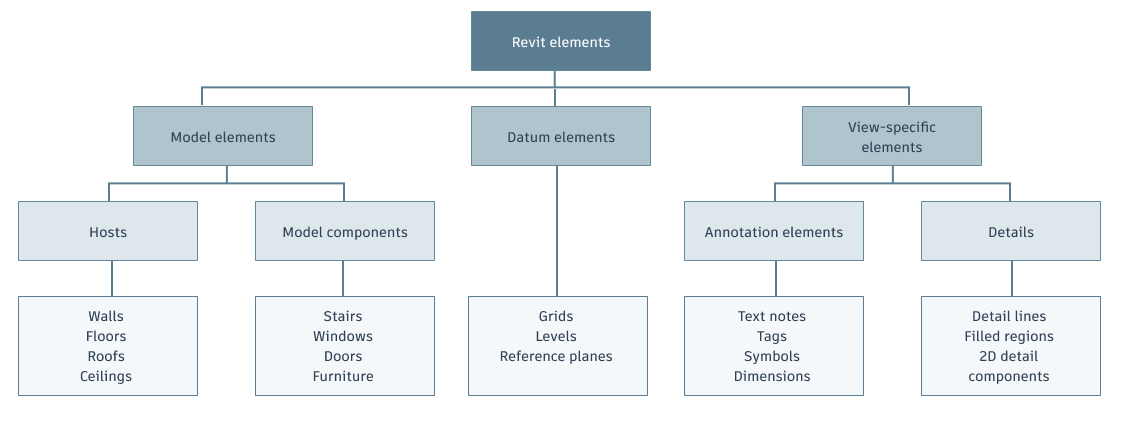

W programie Revit LT używane są w projektach 3 typy elementów: elementy modelu, elementy odniesienia i elementy charakterystyczne dla danego widoku. Elementy w programie Revit LT są również nazywane rodzinami. Rodzina zawiera definicję geometryczną elementu i parametry używane przez element. Każde wystąpienie elementu jest definiowane i kontrolowane przez rodzinę.
Elementy modelu reprezentują rzeczywistą trójwymiarową geometrię budynku. Są one wyświetlane w odnośnych widokach modelu.
Elementy odniesienia pomagają zdefiniować kontekst projektu. Elementami odniesienia są na przykład siatki, poziomy i płaszczyzny odniesienia.
Elementy specyficzne dla widoku wyświetlane są tylko w widokach, w których są umieszczone. Pomagają opisywać lub dokumentować model. Na przykład wymiary są elementami charakterystycznymi dla widoku.
Elementy dla programu Revit LT
Istnieją dwa typy elementów modelu:
Obiekty nadrzędne (lub elementy obiektów nadrzędnych) są zasadniczo budowane lokalnie na miejscu budowy.
Przykłady:
Komponenty modelu to wszystkie pozostałe typy elementów w modelu budynku.
Przykłady:
