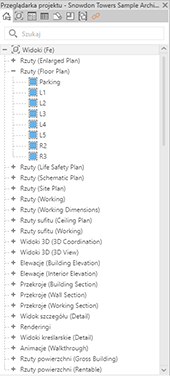

Przeglądarka projektu
W Przeglądarce projektu wyświetlana jest hierarchia logiczna wszystkich widoków, zestawień, arkuszy, grup i innych części bieżącego projektu. Rozwinięcie i zwinięcie każdej gałęzi powoduje wyświetlenie elementów, które się w niej znajdują.
Przeglądarkę projektu można otworzyć, klikając kolejno kartę Widokpanel Oknalistę rozwijaną Interfejs użytkownikaPrzeglądarka projektu lub klikając prawym przyciskiem myszy w dowolnym miejscu okna aplikacji i wybierając opcje PrzeglądarkiPrzeglądarka projektu.

Duże złożone projekty mogą zawierać setki wpisów w Przeglądarce projektu. Aby szybko przejść do żądanego elementu i go znaleźć, użyj kart w Przeglądarce projektu:
  1. Karty stałe: Przeglądarka projektu zawsze wyświetla osiem kart dedykowanych często używanym typom:
    • Wszystkie
    • Widoki
    • Legendy
    • Zestawienia
    • Arkusze
    • Rodziny
    • Grupy
    • Łącza
  2. Karty dynamiczne: karty dla innych typów są wyświetlane dynamicznie na podstawie ich poprzednich kolejności w Przeglądarce projektu:
Funkcja wyszukiwania działa na wszystkich kartach. Wpisz nazwę elementu w polu wyszukiwania w górnej części okna dialogowego Przeglądarka projektu. Pasujące słowa kluczowe są wyróżniane na filtrowanej liście na wszystkich poziomach hierarchii w Przeglądarce projektu. Odpowiednie wyniki są błyskawicznie aktualizowane podczas wpisywania zapytania. Używaj klawiszy strzałek, aby przechodzić w górę i w dół w wynikach wyszukiwania. Naciśnij klawisz Enter, aby otworzyć wybrany widok.
