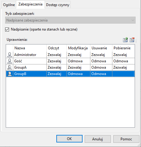

Listy kontroli dostępu (ACL)
Lista kontroli dostępu umożliwia sprawowanie kontroli nad tym, kto może mieć dostęp do określonych plików, folderów, elementów i obiektów niestandardowych przez dodawanie do niej i usuwanie z niej członków. Można również określić, czy dany członek może tylko przeglądać zawartość, zmodyfikować ją czy ją usunąć.
Uwaga: elementy i obiekty niestandardowe są dostępne w programie Vault Professional.
W przypadku pliku, folderu lub obiektu niestandardowego, który nie ma zdefiniowanej listy kontroli dostępu, są używane zabezpieczenia oparte na obiektach.
Zabezpieczenia oparte na obiektach można nadpisywać. Nadpisanie zabezpieczeń oznacza, że lista ACL nadal istnieje w przypadku obiektu, ale jest zastępowana nowo zdefiniowaną listą ACL. Jest to nazywane nadpisaniem listy kontroli dostępu lub nadpisaniem listy ACL.
Dopóki nadpisanie listy ACL będzie istnieć, zabezpieczenia oparte na obiektach będą ignorowane. Jeśli użytkownik usunie nadpisanie listy ACL, zaczną obowiązywać zabezpieczenia oparte na obiektach. Jeśli nadpisana lista ACL jest aktywna, tylko członkowie i użytkownicy z listy ACL mają uprawnienia do obiektu.
