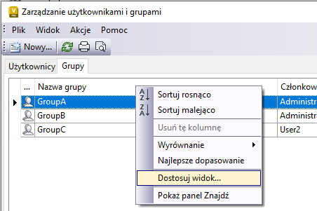

Dostosuj widok
Wyświetlanie można dostosować, dodając lub usuwając pola kolumn. Dzięki dostosowaniu widoku zarządzanie grupami można lepiej dopasować do własnych wymagań.
Kliknij prawym przyciskiem myszy nagłówek kolumny, a następnie wybierz opcję Dostosuj widok, aby otworzyć okno dialogowe** Dostosuj widok**. Kliknij przycisk Pola, aby określić, które kolumny i pola mają być wyświetlane w widoku. Ponadto można wybrać, czy wyświetlać linie siatki lub włączyć automatyczną zmianę rozmiaru kolumn, klikając przycisk Inne ustawienia dostępny w oknie dialogowym Dostosuj widok. Kliknij przycisk Przywróć, aby przywrócić widok do ustawień domyślnych produktu. Aby uzyskać więcej informacji, zobacz temat Dostosowywanie widoku.
