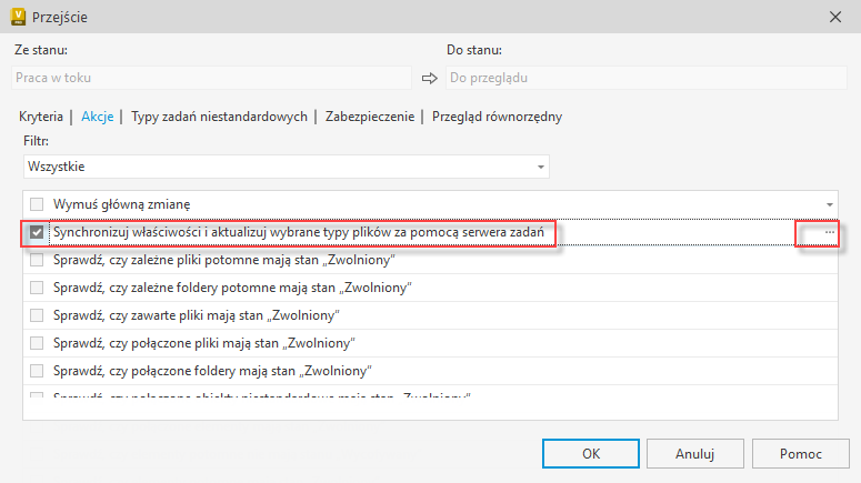

    W oknie dialogowym Przejście znajduje się pięć opcji: Kryteria, Akcje, Typy zadań niestandardowych, Zabezpieczenia i Przegląd równorzędny.
  6. Wybierz kartę Akcje.
  7. Zaznacz pole wyboru Synchronizuj właściwości i zaktualizuj wybrane typy plików za pomocą serwera zadań z listy Dostępne akcje.
  8. Kliknij przycisk z wielokropkiem (...) i wybierz typ pliku.
    Uwaga: Wybranie tej opcji z listy nie powoduje automatycznie zaznaczenia pola wyboru. Należy również zaznaczyć pole wyboru przy opcji.
  9. Kliknij przycisk OK, aby zapisać zmiany.
