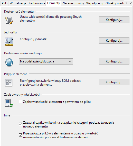

Zachowanie elementu można skonfigurować na karcie Elementy okna dialogowego Ustawienia programu Vault.
Dostęp do karty Elementy w oknie dialogowym Ustawienia programu Vault
Karta Elementy w oknie dialogowym Ustawienia programu Vault zawiera opcje dotyczące konfigurowania jednostek miar, zarządzania preferencjami znaków wodnych, konfigurowania ustawień wierszy zestawienia komponentów i umożliwiania elementom zapisanie właściwości z powrotem do skojarzonych plików. Można również wyłączyć opcję Elementy.
Włącz lub wyłącz funkcję Elementy, aby lepiej kontrolować dostęp użytkownika.
Definiuj i edytuj jednostki miary dla elementów.
Znaki wodne elementu można tworzyć automatycznie w oparciu o stan cyklu rozwojowego elementu, określonej właściwości elementu lub tekst niestandardowy. Ponadto administratorzy mogą konfigurować styl i położenie znaku wodnego.
Wybierz źródło znaku wodnego z listy rozwijanej Znak wodny.
Na podstawie cyklu życia
Wartość znaku wodnego zależy od bieżącego stanu cyklu rozwojowego elementu.
Aby wybrać nowy cykl rozwojowy, upewnij się, że w menu rozwijanym wybrano opcję Na podstawie cyklu życia, i kliknij przycisk Konfiguruj.
Na podstawie właściwości
Wartość Znak wodny jest oparta na określonych właściwościach elementu, które zostały określone w oknie dialogowym Ustawienia znaku wodnego opartego na właściwościach.
Aby wybrać nową właściwość elementu dla wartości znaku wodnego, upewnij się, że w menu rozwijanym wybrano opcję Na podstawie właściwości, i kliknij przycisk Konfiguruj.
Niestandardowy
Wartość Znak wodny pochodzi z wartości wprowadzonej w oknie dialogowym Niestandardowe ustawienia znaku wodnego.
Aby wybrać nową wartość niestandardową dla znaku wodnego, upewnij się, że w menu rozwijanym wybrano opcję Niestandardowy, i kliknij przycisk Konfiguruj.
Żadna
Do elementów nie jest stosowany znak wodny.
Skonfiguruj automatyczne włączanie wierszy zestawienia komponentów podczas przypisywania elementów.
Domyślnie właściwości elementu są zapisywane z powrotem do skojarzonego pliku z dodatków Vault, Vault Explorer i procesora zadań.
Właściwości elementu mają pierwszeństwo przed właściwościami pliku i odwzorowaniami pliku. Jeśli właściwości pliku są edytowane i zsynchronizowane, właściwości elementu nadpiszą właściwości pliku.
Określ, czy użytkownik może przypisać kategorię do elementu podczas jego tworzenia. Domyślnie opcja ta jest zaznaczona.
