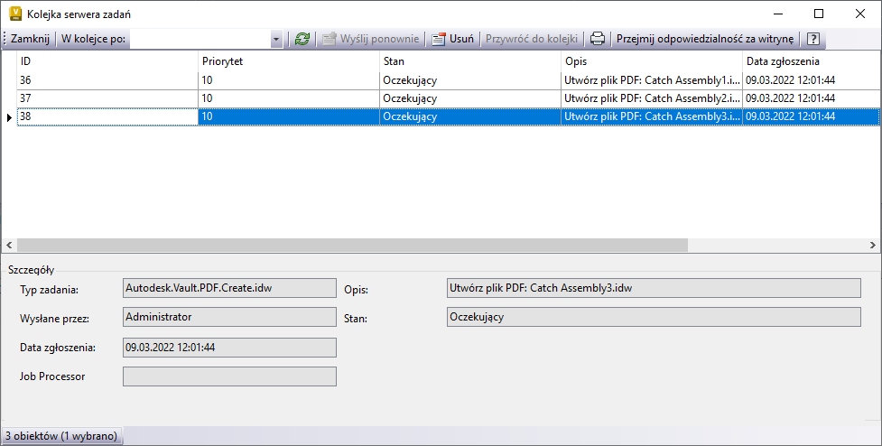

Okno dialogowe Kolejka serwera zadań
Okno dialogowe Kolejka serwera zadań umożliwia zarządzanie zadaniami, które zostały umieszczone w kolejce do opublikowania. W tym oknie dialogowym można ręcznie drukować zadania, ponownie przesłać wstrzymane, przejrzeć szczegóły poszczególnych zadań i dostosować sposób wyświetlania informacji w kolejce zadań.
Uwaga: Okno dialogowe Kolejka serwera zadań jest niemodalne. Oznacza to, że gdy jest ono otwarte, można wykonywać inne polecenia i operacje. Jeśli istnieje taka potrzeba, można je zminimalizować lub przenieść w miejsce, gdzie nie będzie przeszkadzać.
Szczegóły kolejki serwera zadań
Poniższa tabela opisuje szczegóły okna Kolejka serwera zadań.
Szczegóły | Opis |
Typ zadania | Typ zadania, które zostało przesłane do przetwarzania. Zadania wizualizacji są wyświetlane jako Autodesk.Vault.DWF.Create, gdzie jest rozszerzeniem pliku. |
Zgłoszone przez | Wyświetla nazwę użytkownika, który zgłosił zadanie do kolejki. |
Data zgłoszenia | Wyświetla datę i godzinę zgłoszenia zadania do kolejki. |
Job Processor | Wyświetla nazwę komputera, który przejął zadanie z kolejki do przetwarzania. |
Opis | Wyświetla więcej informacji na temat zadania w kolejce. W tym polu wyświetlany jest także tekst Utwórz plik DWF: nazwa pliku. |
Stan | Wskazuje, czy stan zadania to Oczekujący, Przetwarzanie czy Błąd. |
Wyniki | Wyświetla informacje tylko wtedy, jeśli zadanie ma stan błędu. |
