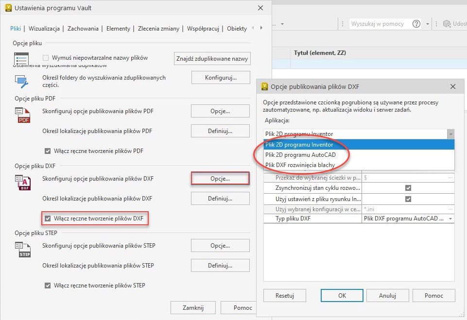

  1. Kliknij opcje Narzędzia > Administracja > Ustawienia programu Vault.
  2. W obszarze Opcje pliku DXF kliknij przycisk Opcje, aby otworzyć okno dialogowe Opcje publikowania pliku DXF i skonfigurować ustawienia publikowania pliku DXF.
  3. Wybierz aplikację i zaznacz żądane ustawienia.
Zaznacz pole wyboru Włącz ręczne tworzenie plików DXF, aby możliwe było tworzenie plików DXF bez konieczności przechodzenia przez zmianę stanu cyklu rozwojowego pliku rysunku. Polecenie Utwórz plik DXF jest dostępne z poziomu paska narzędzi, menu kontekstowego i menu Akcje.
