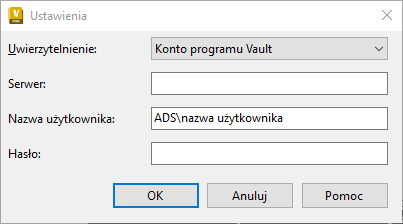

  1. Na stacji roboczej, na której mają być przetwarzane zadania, przejdź do menu Start systemu Windows® i wybierz opcję Autodesk Data Management ► Autodesk Job Processor [wersja] dla programu Vault, aby uruchomić aplikację Job Processor.
  2. Wybierz opcję Administracja ► Ustawienia, aby wyświetlić okno dialogowe Ustawienia.
    Uwaga: menu ustawienia jest dostępne tylko wtedy, gdy Job Processor jest wstrzymany.
  3. Wybierz odpowiednią metodę uwierzytelniania:
    • Konto programu Vault: Jest wymagana nazwa użytkownika i hasło specyficzne dla programu Vault.
      Uwaga: jeśli administrator wprowadził zasady dotyczące haseł, a bieżące hasło nie spełnia wymagań, zostanie wyświetlony monit o zmianę hasła konta programu Vault. Zaloguj się poprzez klienta Thick Client lub skontaktuj się z administratorem, aby zmienić hasło.
    • Konto systemu Windows: są używane poświadczenia usługi Active Directory systemu Windows (wprowadzane automatycznie).
    • Autodesk ID: są używane poświadczenia Autodesk ID.
  4. Określ serwer, z którego procesor zadań ma pobierać zadania do przetwarzania.
  5. Wprowadź nazwę i hasło użytkownika tej stacji roboczej. Jeśli używasz usługi Windows Active Directory, te dane zostaną wprowadzone automatycznie.
    Po wybraniu identyfikatora Autodesk ID należy zalogować się na koncie w portalu Autodesk Account.
    • W oknie dialogowym Autodesk — Zaloguj wprowadź adres e-mail użyty podczas rejestrowania konta.
    • Wprowadź hasło.
    • Kliknij przycisk Zaloguj.
  6. Kliknij przycisk OK.
  7. Wybierz opcję Plik > Wznów, aby zalogować się do określonego serwera.
