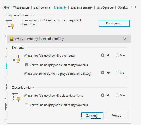

  1. Kliknij kolejno Narzędzia > Administracja > Ustawienia programu Vault.
  2. W oknie dialogowym Ustawienia programu Vault kliknij kartę Elementy.
  3. W sekcji Dostępność elementu kliknij przycisk Konfiguruj. Okno dialogowe Włącz elementy i zlecenia zmiany zawiera opcje umożliwiające sterowanie dostępem do elementów.
  4. Wybierz opcję Nie, aby wyłączyć elementy.
  5. Zaznacz pole wyboru Zezwól na nadpisywanie przez użytkownika, aby umożliwić użytkownikom nadpisywanie wyłączenia. Nadpisanie zostanie wykonane w oknie dialogowym Opcje dla ustawień aplikacji.
  6. Można określić, czy użytkownicy mają wyłączone przypisywanie lub aktualizowanie elementów w programie Vault Client i programie Inventor. Wybierz „Nie” dla opcji Włącz tworzenie elementu przypisania/aktualizacji, aby wyłączyć użytkowników w celu przypisania lub aktualizacji elementów w programach Vault Client i Inventor za pomocą opcji menu kontekstowego na kartach „Użycia” i „Gdzie używany” w oknie dialogowym „Pokaż szczegóły”.
    Uwaga: tylko administratorzy i administratorzy konfiguracji mogą wyłączyć dostęp do polecenia Przypisz element.
  7. Kliknij przycisk Zamknij.
