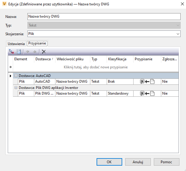

Tworzenie nowego odwzorowania właściwości
  1. W nowym (lub istniejącym) oknie dialogowym Właściwość wybierz kartę Odwzorowanie.
  2. Kliknij pole (Kliknij tutaj, aby dodać nowe przypisanie) dostępne poniżej kolumny Element.
    edytor właściwości zdefiniowanych przez użytkownika
    • Element: wybierz na co lub z czego chcesz odwzorować tę właściwość — Plik lub Element. Właściwość może mieć wiele odwzorowań, co pozwala na odwzorowanie zarówno na pliki, jak i na elementy, ale muszą one być odwzorowane oddzielnie.
    • Dostawca: wyświetla listę dostępnych opcji dla wybranego typu elementu. Mogą to być pliki CAD, takie jak rysunki i modele programu AutoCAD lub Inventor, dokumenty pakietu Office, pliki PDF itp.
    • Właściwość pliku: opcje właściwości pliku zależą od typu elementu. Jeśli typem elementu jest Plik, można wybrać właściwość pliku z systemu plików lub z programu Vault. Jeśli typem elementu jest Element, będzie można odwzorować go tylko na plik, który istnieje w programie Vault.

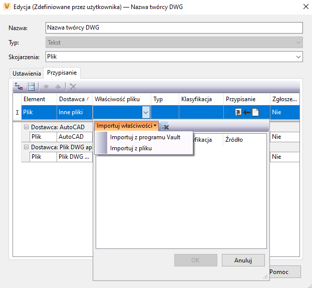

      • Kliknij pole pod Właściwością pliku i kliknij Importuj właściwości.
        karta Odwzorowanie właściwości
      • Wybierz, czy chcesz importować właściwości z repozytorium, czy z pliku źródłowego.
      • W oknie dialogowym Wybierz plik, odnajdź plik, z którego chcesz importować, Kliknij przycisk Otwórz.
        Lista Importowane właściwości jest automatycznie uaktualniania właściwościami dostępnymi do importu z określonego źródła.
      • Kliknij przycisk OK, aby zapisać importowaną listę właściwości i utworzyć odwzorowanie.
      • Kliknij ikonę Wyczyść listę właściwości wyczyść listę właściwości, aby usunąć wszystkie importowane właściwości.
    • Typ: jest on oparty na wybranej właściwości (zależy od typu danych skojarzonych z właściwością pliku, takich jak Tekst, Data, Liczba itp.).
    • Klasyfikacja: wskazuje, czy właściwość pliku jest właściwością standardową czy niestandardową.
    • Odwzorowanie: informuje program Vault, w jaki sposób wypychać/ściągać dane współdzielone między właściwością programu Vault a właściwością pliku. Możliwe opcje:
      • Z programu Vault do pliku
      • Z pliku do programu Vault
      • Dwukierunkowy
    • Utwórz: określa, czy w programie Vault zostanie utworzona właściwość w pliku, jeśli nie istnieje. Jeśli kierunek odwzorowania to Z pliku do programu Vault, ta opcja zostanie ustawiona na Nie, ponieważ właściwości w programie Vault nie mogą być tworzone w ten sposób.
      Uwaga: Jeśli opcja Utwórz jest ustawiona na „Nie”, zgodność właściwości traktuje wartość null lub pustą właściwości tak, jakby właściwość nie istniała w pliku. Jeśli opcja Utwórz jest ustawiona na „Tak”, to we właściwości zostanie zapisana poprawna wartość.
      W przypadku atrybutów bloku programu AutoCAD opcja Utwórz ma tylko wartość „Nie”.
    Uwaga: niektóre pola nie są edytowalne, dlatego w razie potrzeby wprowadzenia istotnych zmian w odwzorowaniu może być konieczne ich usunięcie i utworzenie nowych.
