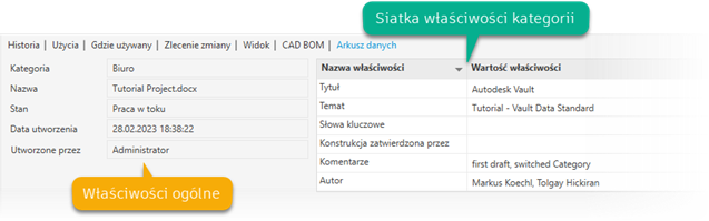

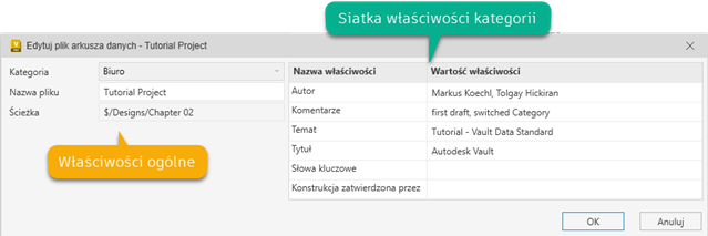

W Rozdziale 02 omówiliśmy już dwa obszary właściwości w arkuszach danych: obszar właściwości ogólnych i dynamiczną siatkę właściwości kategorii.
Siatka właściwości ogólnych ma definicje statyczne, etykietę i elementy sterujące powiązane z właściwością programu Vault, zapisane w pliku definicji okna dialogowego. Siatka dynamiczna jest pustym obiektem siatki, który automatycznie dodaje etykiety i pola wartości poprzez wybór kategorii elementu (Plik, Folder, Obiekt niestandardowy). Te dwie siatki są podstawowymi elementami w oknie tworzenia/edycji arkuszy danych (zobacz rysunek powyżej) i arkuszach danych na kartach szczegółów:
