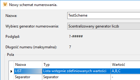

Załóżmy, że jest dostępny następujący schemat numerowania o nazwie TestScheme.
Chcemy poprzedzić nazwę pliku tekstem ustalanym na podstawie wybranego typu dokumentu:
