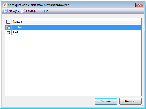

Dostęp do okna dialogowego Konfigurowanie obiektów niestandardowych
Można tworzyć, edytować i usuwać definicje obiektów niestandardowych.
Uwaga: tylko administrator może tworzyć lub modyfikować definicje obiektów niestandardowych.
Dostęp
  1. Kliknij kolejno Narzędzia > Administracja > Ustawienia programu Vault.
  2. W oknie dialogowym Ustawienia programu Vault kliknij kartę Obiekty niestandardowe.
  3. Kliknij przycisk Konfiguruj, aby otworzyć okno dialogowe Konfigurowanie obiektów niestandardowych.
