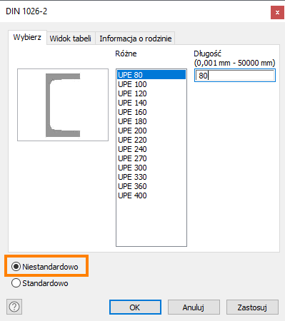

Można użyć niestandardowej biblioteki Content Center (CC), aby zmienić nazwę, właściwości itp. podczas dodawania biblioteki w plikach zespołu programu Inventor.

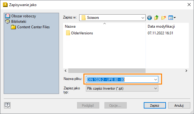

Podczas dodawania części z biblioteki Content Center jako części niestandardowej numerowanie plików programu Vault i zapisywanie w nim danych są domyślnie wyłączone. Niestandardowy komponent CC można zapisać w ścieżce projektu. Brak numeracji plików i interakcji VDS.

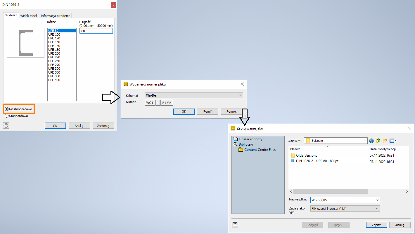

Skonfiguruj opcję, aby włączyć tylko numerowanie programu Vault bez konieczności interakcji z programem VDS.
W tym miejscu po zapisaniu niestandardowego komponentu CC w ścieżce projektu zostanie wyświetlone okno dialogowe Numer pliku programu Vault, w którym można zaproponować nazwę pliku. W oknie dialogowym Zapisz jako wybierz położenie pliku.
Aby włączyć tylko numerowanie programu Vault, edytuj plik konfiguracyjny w celu dodania ciągu „InteractionEvents” do sekcji EnableVaultNumSchemeForCmds
Przed edycją pliku konfiguracyjnego należy utworzyć kopię oryginalnego pliku konfiguracyjnego i zapisać go jako „Domyślny_Twoje inicjały”.
Upewnij się, że nie zmieniono żadnego innego pliku z wyjątkiem „dataStandard.InvAddIn.dll.config”.

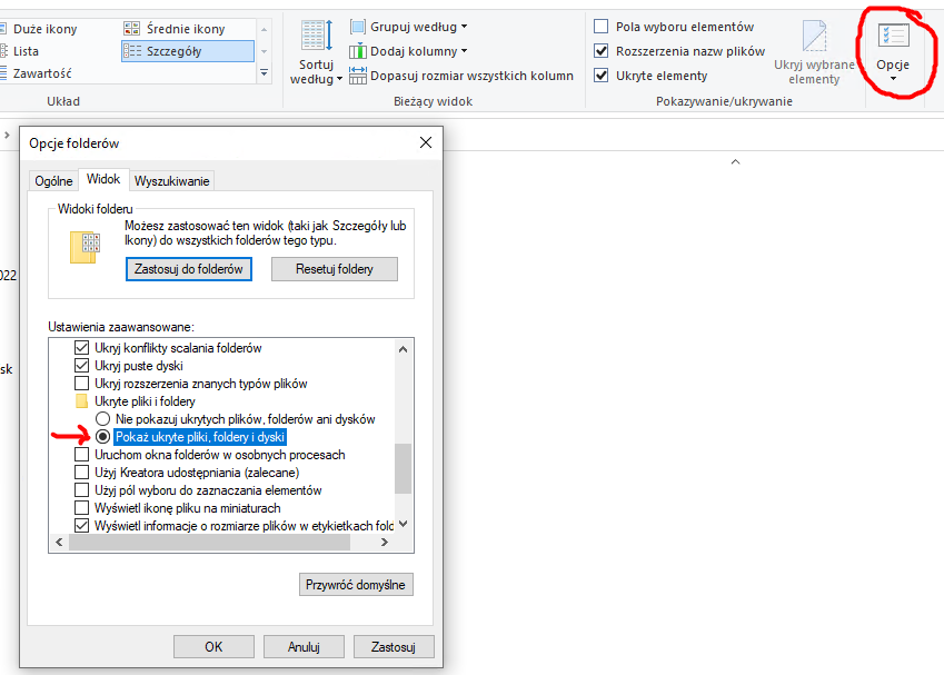

Włącz opcję „Pokaż ukryte pliki, foldery i dyski” w Eksploratorze plików systemu Windows > Opcje, aby zlokalizować folder.

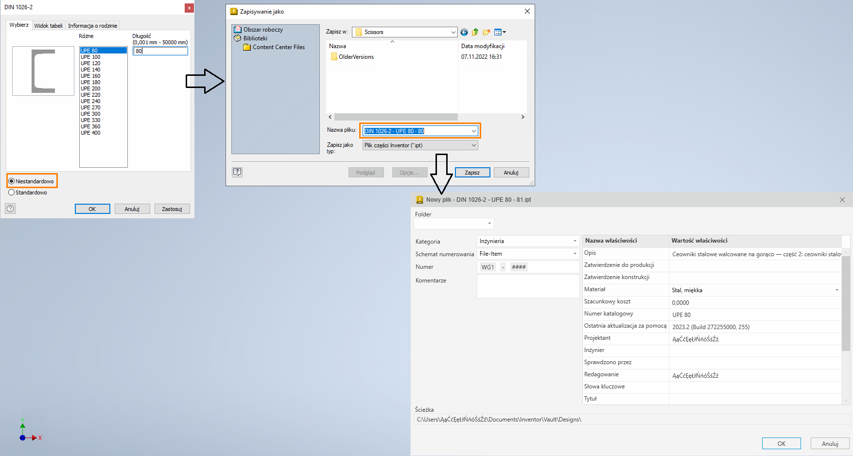

Skonfiguruj opcję, aby włączyć obsługę numerowania programu Vault i interakcji z arkuszem danych VDS.
W tym miejscu po zapisaniu niestandardowego komponentu CC w ścieżce projektu okno dialogowe Zapisz jako jest częścią opcji „Wstaw z Content Center”. Okno dialogowe VDS nadpisuje zarówno położenie pliku (wybrane w oknie dialogowym VDS), jak i nazwę pliku numerem programu Vault lub ręczną nazwą pliku.
Aby włączyć okno dialogowe zapisywania VDS, usuń ciąg „InteractionEvents” z sekcji DisableVdsForCmd
