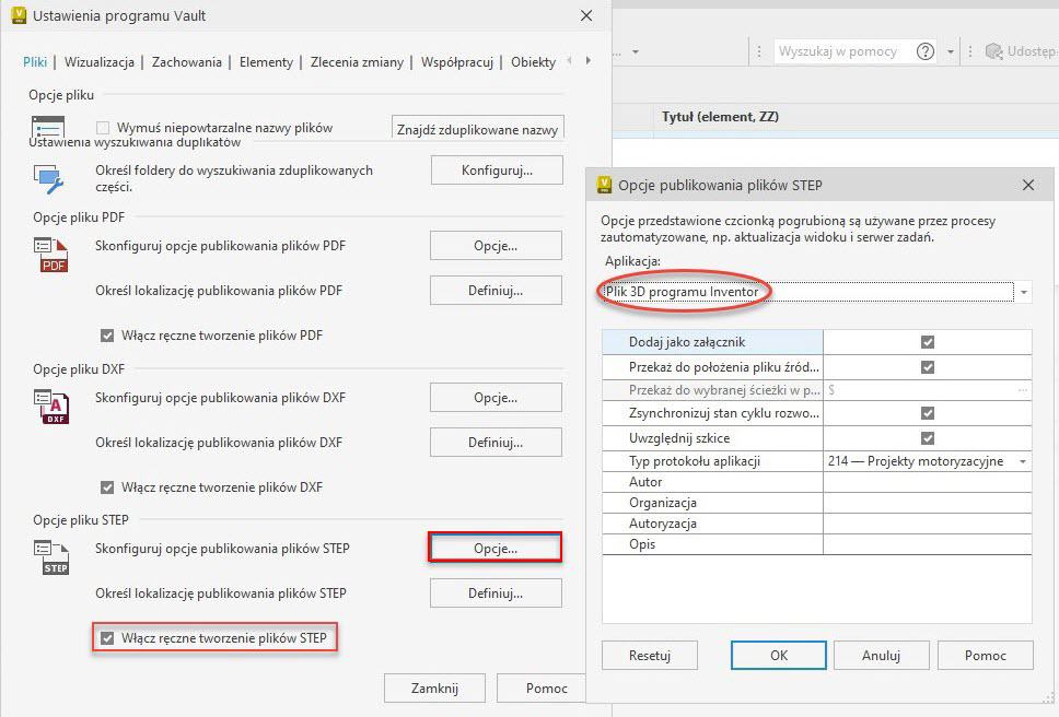

  1. Kliknij opcje Narzędzia > Administracja > Ustawienia programu Vault.
  2. W obszarze Opcje pliku STEP kliknij przycisk Opcje, aby otworzyć okno dialogowe Opcje publikowania pliku STEP i skonfigurować ustawienia publikowania pliku STEP.
  3. Zaznacz i ustaw żądane ustawienia.
Zaznacz pole wyboru Włącz ręczne tworzenie plików STEP, aby możliwe było tworzenie plików STEP bez konieczności przechodzenia przez zmianę stanu cyklu rozwojowego pliku rysunku. Polecenie Utwórz plik STEP jest dostępne z poziomu paska narzędzi, menu kontekstowego i menu Akcje.

Opcje publikowania pliku STEP dla pliku programu Inventor
Dodaj jako załącznikUmożliwia wyświetlenie opublikowanego pliku STEP jako załącznika do pliku.
Przekaż do położenia pliku źródłowegoUmożliwia automatyczne zapisanie publikowanego pliku STEP w wybranej lokalizacji.
Przekaż do wybranej ścieżki w programie VaultUmożliwia zdefiniowanie określonego położenia (za pomocą przycisku Przeglądaj) przechowywania opublikowanego pliku STEP.
Zsynchronizuj stan cyklu rozwojowego i zmianę z pliku źródłowegoUmożliwia ustawienie takiego samego stanu cyklu rozwojowego i wartości zmiany zarówno dla opublikowanego pliku STEP, jak i jego pliku źródłowego.
Uwzględnij szkiceUwzględnia w pliku wyjściowym widoczne szkice.
Typ protokołu aplikacjiWybierz protokół aplikacji. Domyślnie wybrana jest opcja 214-Automative Design.
AutorWłaściwość pliku.
Uwaga: Wartość właściwości pliku nie jest widoczna w panelu właściwości programu Vault. Można go wyświetlić w pliku STEP w programie Inventor. W przypadku edycji wartości właściwości wartość zostanie zaktualizowana w pliku STEP, a nie we właściwościach programu Vault.
Organizacja
Autoryzacja
Opis
