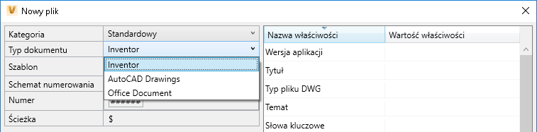

Domyślnie okno dialogowe Nowy plik programu Data Standard zawiera pole kombi o nazwie Typ dokumentu.
Gdy użytkownik wybierze opcję z listy Typ dokumentu i kliknie przycisk OK, funkcja Nowy plik programu Data Standard zacznie szukać szablonu w ścieżce folderu programu Vault skojarzonej z tym typem dokumentu. Szablon jest używany do generowania nowego pliku.

Element <Name> definiuje wartość wyświetlaną w polu kombi w oknie dialogowym Nowy plik. Element <TemplatePath> jest niewidoczny dla użytkownika, ale służy do ustawiania wartości „TemplatePath” w modelu widoku.
Pole kombi Typ dokumentu wygląda następująco:
