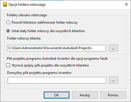

  4. W grupie Folder roboczy kliknij przycisk Definiuj.
  5. W oknie dialogowym Opcje folderu roboczego wybierz opcję Ustal stały folder roboczy dla wszystkich klientów.
  6. W polu Folder roboczy klienta określ współdzieloną lokalizację sieciową dla folderu roboczego lub wskaż tę lokalizację.

  7. Kliknij przycisk OK.
  8. W oknie dialogowym Ustawienia programu Vault kliknij przycisk Zamknij.
