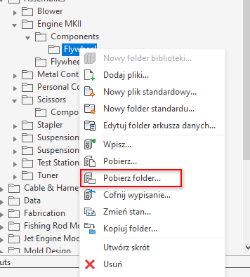

Polecenie Pobierz folder
Aby uzyskać dostęp do polecenia Pobierz folder, wykonaj jedną z następujących czynności:
- Kliknij prawym przyciskiem myszy folder w panelu struktury folderów i wybierz polecenie Pobierz folder.
- Kliknij prawym przyciskiem myszy folder w widoku głównym i wybierz polecenie Pobierz folder.
- Wybierz polecenie Pobierz folder z paska narzędzi.
- Na głównym pasku narzędzi kliknij przycisk Operacje > Pobierz folder.
Wybrana struktura folderów repozytorium zostanie skopiowana z repozytorium do folderu roboczego.
