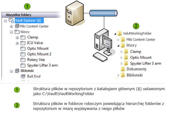

Folder roboczy zawiera dostępne tylko do odczytu kopie plików, które zostały wypisane z repozytorium.
Gdy plik zostaje wypisany, wypisana wersja z repozytorium zastępuje plik w folderze roboczym i staje się dostępna do odczytu i zapisu w celach edycji. Gdy plik zostaje z powrotem wpisany do repozytorium, lokalna wersja w folderze roboczym na powrót staje się dostępna tylko do odczytu.
Do rozpoczęcia pracy z repozytorium nie jest konieczne określenie folderu roboczego, ponieważ jest on zdefiniowany domyślnie jako Moje dokumenty\Vault. Można jednak zmienić położenie folderu roboczego za pomocą polecenia Ustaw folder roboczy. Administratorzy mogą także wymusić standardowe położenie folderu roboczego dla wszystkich użytkowników.
Każde repozytorium zawiera folder główny. Folder główny repozytorium jest oznaczony symbolem $.

Wskazówka: najlepszym rozwiązaniem jest ustawienie położenia folderu roboczego na poziomie katalogu głównego ($) repozytorium.
