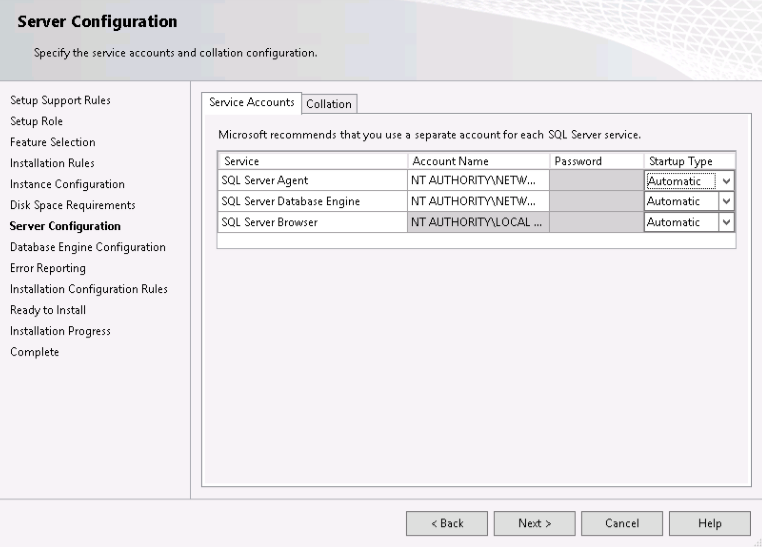

W oknie konfiguracji serwera wybierz kartę Konta usług.
- Dla procesora bazy danych programu SQL Server określ konto ZARZĄDZANIE NT\USŁUGA SIECIOWA. Można też użyć lokalnego konta systemowego. Jeśli użytkownik planuje wykonywanie kopii zapasowych i przywracanie ich w zdalnych lokalizacjach, należy użyć konta użytkownika domeny. W przypadku ustawienia Startup Type (Typ uruchomienia) wybierz opcję Automatic (Automatyczny).
Kliknij przycisk Dalej.
