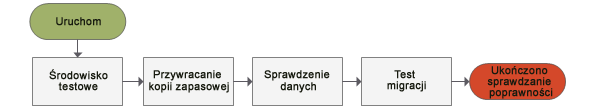

Etap 1 — sprawdzanie poprawności kopii zapasowej i test migracji
Firma Autodesk zaleca rozpoczęcie każdego uaktualnienia programu Vault od sprawdzenia kopii zapasowej.
Poniższa procedura testowania uaktualnienia jest preferowaną metodą sprawdzania kopii zapasowej.
Środowisko testowe
Najlepszym sposobem jest wykonanie uaktualnienia testowego serwera Vault na komputerze, który jest podobny do serwera produkcyjnego. Uaktualnienie testowe daje pewność, że kopia zapasowa jest prawidłowa, i pozwala zidentyfikować potencjalne problemy bez wpływu na środowisko produkcyjne. Poniżej przedstawiono przegląd korzyści, jakie przynosi zastosowanie środowiska testowego.

Przywracanie kopii zapasowej
Aby przywrócić kopię zapasowej środowiska produkcyjnego w środowisku testowym, należy użyć aplikacji serwera Vault.

Sprawdzanie poprawności przywróconych danych
Sprawdź, czy magazyn plików i baza danych są kompletne, a przywrócone środowisko pracy działa. Użyj klienta, aby zweryfikować zawartość i aplikację serwera Vault w celu sprawdzenia konfiguracji.
Test migracji
Zastosuj szczegółowo opisane w tym dokumencie procesy w odniesieniu do środowiska testowego. Użycie środowiska testowego stanowi bezpieczny sposób zapoznania się z procesem migracji i wykrycia nieoczekiwanych przeszkód. Mimo że ten proces zajmuje pewien czas, na dłuższą metę stanowi jego oszczędność i pozwala zmniejszyć ilość problemów, unikając ich wpływu na środowisko produkcyjne.
