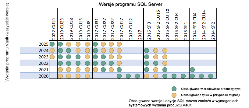

Wydania SQL
W poniższej tabeli przedstawiono podsumowanie zgodnych wydań programów Vault i SQL, oznaczając je zielonymi kropkami. Żółtymi kropkami oznaczono zalecaną ścieżkę uaktualnienia. Należy zapoznać się z wymaganiami systemowymi danego wydania programu Vault, aby zapewnić zgodność między wersjami produktów Vault i SQL.
Jeśli niezbędne jest uaktualnienie środowiska SQL, należy zapoznać się z tematem dotyczącym danego środowiska, w którym zawarto podsumowanie najbardziej typowych scenariuszy. Pełna dokumentacja programu SQL jest dostępna na stronach firmy Microsoft.
