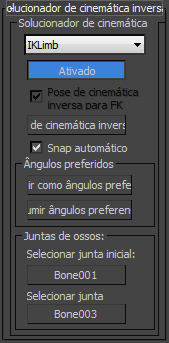

Grupo Solucionador de cinemática inversa
Os itens deste grupo fornecem a habilidade de definir os pontos inicial e final da cadeia do solucionador de cinemática inversa de HI. Também existem controles nesta implementação que permitem usar a manipulação de cinemática inversa para criar quadros-chave rotacionais de cinemática direta em objetos hierárquicos e botões para alinhar o objetivo e o atuador de fim.
Lista suspensa Solucionador
Escolha entre o Solucionador de cinemática inversa de HI e o Solucionador de membro de cinemática inversa aqui. Qualquer solucionador do plug-in de cinemática inversa de HI presente na inicialização também aparecerá nesta lista.
Ativado
Ativa e desativa o controle de cinemática inversa da cadeia.
O Controlador de cinemática inversa de HI tem um subcontrolador de FK. Quando Ativado está selecionado, os valores do subcontrolador de FK são substituídos pelo controlador de cinemática inversa. Quando Ativado está desativado, são usados os valores de FK. É possível animar a ativação e desativação de Ativado.
Use esta opção para desativar o controle da cadeia pelo objetivo, quando desejar fazer rotações de avanço.
Pose de cinemática inversa para FK
Permite ativar cinemática inversa no meio da manipulação de FK. Quando Ativado estiver desativado e a Pose de cinemática inversa para FK estiver ativada, mover o objetivo ativará automaticamente cinemática inversa no meio de uma manipulação de FK. O resultado é que todos os subcontroladores de FK recebem valores da solução de cinemática inversa. As chaves são colocadas nos objetos hierárquicos ou ossos, não no objetivo. Quando Ativado e Pose de cinemática inversa para FK estiverem desativados, mover o objetivo não afetará a cadeia de modo algum.
Snap de cinemática inversa/FK
Executa um snap de cinemática inversa no modo de FK e um snap de FK no modo de cinemática inversa.
Snap de cinemática inversa Se o objetivo tiver sido afastado do fim da cadeia, o clique em Snap de cinemática inversa/FK moverá o objetivo para fazê-lo coincidir com a posição do vínculo final.
Snap de FK Os valores dos subcontroladores de FK são suprimidos pela solução de cinemática inversa quando a cinemática inversa está ativada (botão Ativado pressionado). Os respectivos valores nem sempre correspondem à pose atual da cadeia. Se você desativar Ativado, os valores dos subcontroladores de FK irão assumir o controle. Isso pode fazer a cadeia saltar. Snap de FK, antes de Ativado ser ativado, força os subcontroladores de FK a assumirem valores da pose atual (que é determinada pela cinemática inversa). Isso elimina o salto na animação da cadeia.
Snap automático
Quando a opção Snap automático estiver ativada, o 3ds Max aplicará automaticamente um snap de cinemática inversa/FK antes de habilitar ou desabilitar a opção Ativado. Se Snap automático não estiver ativado, você precisará clicar em Snap de cinemática inversa/FK antes de alternar Ativado; caso contrário, a cadeia vai saltar.
Grupo Ângulos preferidos
Definir como ângulos preferidos
Define o ângulo preferido para cada osso na cadeia de cinemática inversa de HI. A rotação do espaço pai atual de cada osso é colocada em seus canais de rotação do Ângulo preferido X, Y e Z, conforme observado na implementação Junta rotacional do painel Hierarquia|cinemática inversa. Isso é útil para estabelecer um quadro de correspondência perfeito na transição entre as opções de cinemática inversa e direta.
Assumir ângulos preferidos
Copia os canais do ângulo preferido X, Y e Z de cada osso e coloca-os no subcontrolador de rotação de FK. Isso executa essencialmente a operação inversa da função Definir como ângulos preferidos.
Grupo Juntas de ossos
Permite alterar os fins da cadeia de cinemática inversa.
Selecionar junta inicial
Define uma extremidade da cadeia de cinemática inversa. Selecione na viewport ou por nome (pressione H).
Selecionar junta final
Define a outra extremidade da cadeia de cinemática inversa. A direção da cadeia é definida pela hierarquia, não pela Junta inicial ou final. Selecione na viewport ou por nome (pressione H).
Aviso: Se você alterar as Juntas inicial ou final do Solucionador de membros de cinemática inversa para que haja mais do que dois ossos entre o início e o fim, o solucionador não funcionará. Mover a meta de cinemática inversa não afeta os ossos.
Dica: A ordem da hierarquia determina a direção da cadeia. Não é possível inverter a direção da cadeia selecionando Osso 10 como o início e Osso 1 como o fim.
