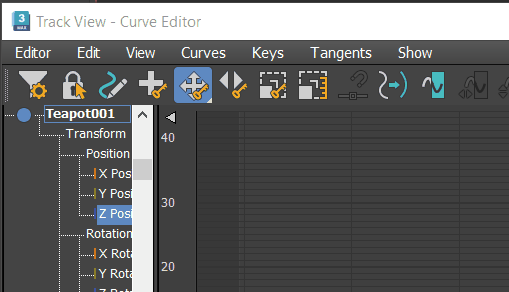

A ação de Colar controlador cola o conteúdo da área de transferência. É possível usar os botões Copiar e Colar para copiar trilhas, controladores, objetos e componentes.
Colar controlador só fica disponível quando o item realçado na janela de hierarquia Vista de trilha é do mesmo tipo dos dados do buffer de cópia. Por exemplo, se você usar Copiar controlador para copiar um componente Objeto, só poderá colar os dados em um componente de Objeto.
Dica: Todas as ferramentas do controlador também são encontradas nos Controladores: barra de ferramentas Vista de trilha, que fica oculta por padrão. Clique com o botão direito do mouse na barra de ferramentas e selecione Mostrar barras de ferramentas Controladores: Vista de trilha para exibir os ícones de Atribuir, Copiar, Colar. Excluir controlador e Tornar controlador único.
Dica: Se precisar de uma gizmo para seguir um objeto fictício, use Copiar controlador e Colar controlador para copiar a animação do objeto fictício na meta-alça.
