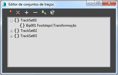

Caixa de diálogo Track Sets Editor
A caixa de diálogo Editor de conjuntos de traços é uma caixa de diálogo sem janela restrita que permite criar e editar grupos de trilhas de animação chamados conjuntos de trilhas. Esse recurso facilita o trabalho com múltiplos tracks, isto que é possível relembrar seus tracks sem a necessidade de selecioná-los individualmente.

A janela da caixa de diálogo Track Sets Editor exibe todos os conjuntos de tracks atuais disponíveis. Para expandir ou recolher a lista de trilhas de um conjunto, clique no sinal de mais(+) ou de menos (-) junto ao nome do conjunto de trilhas.

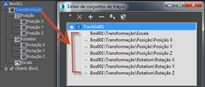

Create A New Track Set
Adiciona um novo conjunto de tracks incluindo qualquer track realçada na lista Hierarchy.
Somente trilhas de folhas podem fazer parte de um conjunto de trilhas. Se você realçar um non-leaf track quando o track definida for criada, todos os seus ren leaf tracks são adicionados no lugar.
Um conjunto track criado a partir de um non-leaf principal contém todos os Children leaf tracks.
