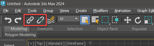

Utilize o botão Selecionar e vincular para definir a relação hierárquica entre dois objetos ao vinculá-los como filho e pai.
Botões Selecionar e vincular e Desvincular na barra de ferramentas.
Vincular a partir do objeto selecionado atualmente (filho) para qualquer outro objeto (pai).
