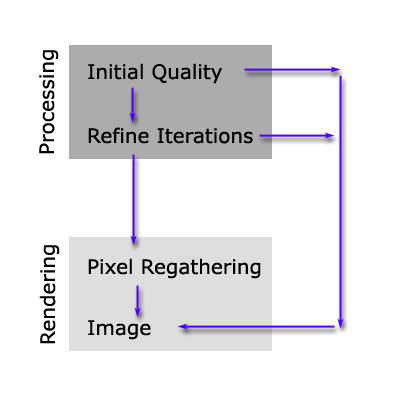

Etapas de refinamento de radiosidade
O processo de radiosidade envolve três etapas de aumentar o ajuste fino. Os dois primeiros estágios ocorrem durante o processamento de radiosidade principal e a terceira etapa pode ser utilizada durante a renderização final.
Dentro de cada um dos dois primeiros estágios, é possível interromper e iniciar o processamento em qualquer momento. Isto pode ser útil para avaliar os resultados provisórias ou aumentar o nível de precisão desejada. Por exemplo, você pode interromper a qualidade inicial etapa em 50% e ir em frente ao efetuar o ajuste fino de fase, se desejar. No entanto, após inserir a efetuar o ajuste fino de fase, você não pode continuar mais iterações de qualidade inicial, a não ser que você reinicie a solução.
As etapas de solução de radiosidade são qualidade inicial, refinar e, a seguir, Regathering.

  3. Regathering
    Mesmo após o ajuste fino fase, ainda é possível para artefatos visuais para aparecer em uma cena porque a topologia do modelo original. Esses erros podem aparecer como sombra ou luz "vaza". Para eliminar o mesmo estes artefatos baseado em modelo, uma terceira etapa opcional de refinamento, conhecido como pixel Regathering ocorre no tempo de renderização de imagem. Isso inclui um final “regather” processo para cada pixel da imagem. Regathering pode adicionar uma quantidade de tempo considerável para a renderização de uma imagem final, mas ele também gera mais detalhada e artifact-free imagens possíveis.
    Um benefício de utilizar Regathering é que ela significa que a modelagem inicial e resolução de malha não precisam ser quase como “ajustado” ou “,” como seria necessário.
