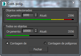

Exibe o número de faces na cena atual e o número de faces no conjunto de seleção atual. É possível definir um orçamento para ambos destes valores.
Se você está preocupado com usando somente um número reduzido de faces em sua cena, utilize o polígono contador Utility. Quando você siga o caminho indicado acima, o 3ds Max abre a caixa de diálogo Polígono Contagem, onde é possível definir seu orçamento de contagem de face para objetos selecionados e para todos os objetos na cena. Uma barra gráfico altera de verde para amarelo para vermelho como abordar e exceder o orçamento alocado.

  1. No painel Utilities Utilitários suspensa, clique no botão Mais e, a seguir, selecione Polígono balcão.
  2. Escolher se a contagem de triângulos ou polígonos.
  3. Defina o controle giratório em todos os objetos para criar o polígono orçamento para toda a cena.
  4. Selecione qualquer objeto individual e defina o polígono orçamento para o objeto individual.
  5. Quando você exceder o limite a linha de gráfico irá exibir sua extremidade em vermelho.

Grupo de objetos selecionados e todos os objetos do grupo
A barra de cores indicadores mostram o número de faces na cena para objetos selecionados e o número de faces na cena para todos os objetos. O polígono contador inclui spline fechada formas na contagem de faces, bem como todos os objetos de malha.
Orçamento
Exibe o número de faces permitidas para seu orçamento.
Atual
Exibe o número de faces em objetos selecionados ou a cena.
Número de triângulos / contagem polígonos
Permite especificar se o polígono contador Utility deve contar os triângulos ou polígonos. Por exemplo, se você tem uma caixa que foi convertido para o formato do contador de polígono Polígono editável, irá mostrar que a caixa contém 12 triângulos, mas somente seis polígonos.
