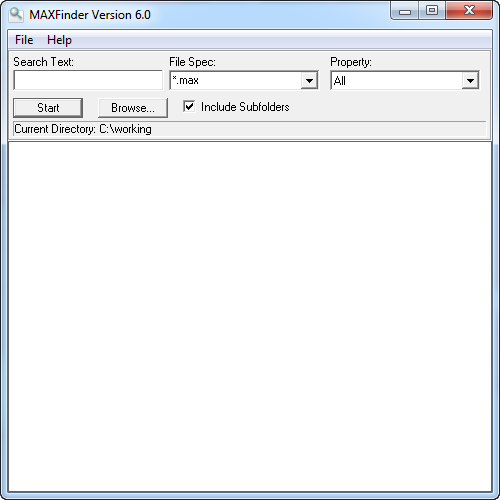

[janela MAXFinder]
Pesquisar texto
Especifica o texto a ser pesquisado. Se você deixar o campo vazio, todos os arquivos que contêm a propriedade especificada serão encontrados.
Especificação de arquivo
Especifica quais tipos de arquivo pesquisar. O tipo de arquivo predefinido é *.max. Você pode inserir um tipo de arquivo diferente, como *.dwg. Para pesquisar em todos os arquivos, utilize *. *.
O item atualmente selecionado na lista será restaurado na próxima vez que você executar o Localizador.
Propriedade
Especifica a propriedade que deseja pesquisar. Utilize Tudo para pesquisar qualquer propriedade.
Iniciar
Ativa a pesquisa. Durante uma pesquisa, o título do botão é alternado para Cancelar. Clique em Cancelar para cancelar a pesquisa.
Procurar
Especifica o diretório para a pesquisa, usando a caixa de diálogo do Windows Procurar pasta.
Incluir subpastas
Quando ativada, o Localizador pesquisa no diretório atual e em todos os subdiretórios. Quando desativado, somente o diretório atual é pesquisado.
[lista de arquivos]
Exibe uma lista de todos os arquivos que foram encontrados e que coincidem com os critérios de pesquisa atual.
Clique duas vezes em um arquivo encontrado nesta lista para exibir o visualizador de propriedade do arquivo. As informações apresentadas nesta caixa de diálogo são semelhantes às exibidas no menu do aplicativo Propriedades Propriedades do arquivo no 3ds Max. Utilize os botões << e >> para passar para o arquivo anterior ou próximo na lista encontrada.
Enquanto estiver no visualizador de propriedade, a pesquisa continuará no plano de fundo.
