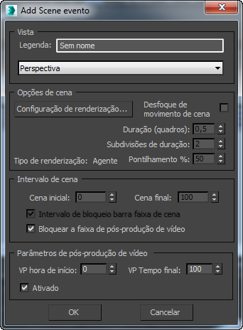

Interface
Adicionar Cena de evento e editar as caixas de diálogo da cena de evento têm os mesmos controles.
Visualizar o grupo
Legenda
Permite editar o nome do acontecimento. Um nome exclusivo pode tornar a cena de evento mais fácil de distinguir em uma longa lista de eventos.
[lista suspensa da viewport]
Selecione a viewport que deseja Processar.
Grupo de opções de cena
Ativa os efeitos de renderização.
Configurações de renderização
Exibe um subconjunto de parâmetros da caixa de diálogo Configuração de renderização. As alterações feitas aqui afetam a caixa de diálogo da configuração de renderização.
Desfoque de Movimento de cena
Ativa o efeito de desfoque para toda a cena. Isso é diferente do desfoque de movimento de objeto, que cria o desfoque de movimento para objetos individuais na cena.
Quando você renderização a Desfoque de Movimento de cena ativada, a caixa de diálogo Andamento da renderização indica qual sub exemplo está sendo renderizada. A informação aparece entre parênteses à direita da imagem de texto "renderização de imagem".
Duração
Define a velocidade do obturador virtual para movimento desfocado. Quando definido como 1.0, o obturador é aberto para toda a duração entre um quadro e o seguinte. Quando definido para um número menor, tais como 0,25, o número de subdivisões especificado no campo duração de subdivisão será renderizado dentro da parte do quadro (neste exemplo, o primeiro quarto da duração entre um quadro e o próximo).
Duração subdivisões
Determina quantas sub-quadros divididas são renderizadas dentro da duração. O valor padrão é de 2 fatias, mas você deseja pelo menos 5 ou 6 para obter um efeito de aceitável.
Percentagem de dithering
Define a quantidade de dithering entre pixels desfocados de sobreposição de quadros. Se o dithering é definido como 0, não ocorre dithering.
Grupo de intervalo de cena
Início / final da cena
Define o intervalo de quadros de cena para ser renderizadas.
Barra de Intervalo de bloqueio para intervalo de cena
Fica disponível quando você desmarca a opção Intrervalo do Bloqueio de pilar de vídeo. Quando está disponível, o Girador final é desativado e bloqueado para o intervalo de pilar de vídeo. Quando você altera o Girador automaticamente atualiza o Girador final baseado no intervalo da pilar do vídeo definido para este evento.
Se você desativar o bloqueio de barra Faixa de intervalo da cena, é possível alterar o inicio ou final do que deseja. Isso permite manter a faixa bloqueada no seu comprimento original, e ainda fornece a flexibilidade para o mapeamento de um intervalo de cena arbitrária a uma Pós-produção de vídeo.
Processa o mesmo intervalo de quadros que os de pilar de vídeo. Você pode definir o intervalo do pilar de vídeo na caixa de diálogo do pilar de vídeo.
Grupo de parâmetros de pilar de vídeo
Tempo de início/fim da PV.
Define os pontos inicial e final das quadros-chave para o evento selecionado em toda a fila de pilar de vídeo. A Pós-produção de vídeo renderiza o evento sobre o número de quadros especificados aqui.
Ativado
Alterna o evento. Quando desativado, o evento é desativado e a pós-produção de vídeo ignora o processamento da fila. É preciso desativar cada acontecimento individualmente. Por exemplo, a desativação de uma camada de eventos não desativa eventos compostos. As barras de intervalo de eventos desligados não estão disponíveis na área da trilha do evento.
