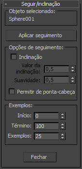

Grupo de objetos selecionados
Exibe o nome da seleção atual. Se mais de um objeto estiver selecionado, a frase "vários objetos selecionados" será exibida.
Aplicar seguimento
Clique para aplicar as configurações e gerar as teclas de rotação. Cada vez que este botão é pressionado, as chaves de rotação na faixa especificada de quadros (definida no grupo de amostras) são excluídas e regeneradas.
Grupo de opções de seguimento
Contém os parâmetros que especificam se é ou não apropriado utilizar a superelevação e suas configurações.
Superelevar
Ative para fazer com que os objetos sejam superelevados, enquanto seguem a trajetória.
Quantidade da superelevação
Ajusta a quantidade de superelevação em um dos lados, dependendo se o valor é positivo ou negativo.
Suavidade
Controla quão rapidamente o ângulo de inclinação se altera conforme um objeto se move ao longo das curvaturas de trajetória. Valores menores tornam um objeto mais responsivo a alterações sutis na curva, enquanto valores maiores minimizam as irregularidades.
Permitir ponta-cabeça
Quando desativada, impede a situação onde um objeto vira de ponta-cabeça ao percorrer um caminho com orientação vertical. Quando ativado, permite que o objeto vire de ponta-cabeça. Padrão=desativado.
Grupo Amostras
Especifica a faixa de quadros sobre os quais as teclas de rotação serão geradas, e o número de teclas a serem geradas.
Iniciar
Especifica que as teclas de rotação do primeiro quadro foram geradas.
Final
Especifica que as teclas de rotação do último quadro foram geradas.
Amostras
Especifica o número de teclas de rotação a serem geradas na faixa especificada.
