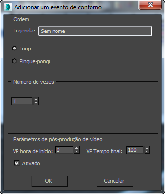

Para adicionar um evento de loop:
Uma caixa de diálogo Adicionar evento de loop é apresentada.
O evento de loop aparece como o pai do evento selecionado.
O evento de loop repetirá o evento filho no decorrer do intervalo do evento de loop.
As caixas de diálogo Adicionar evento de loop e Editar evento de loop contêm os mesmos controles.
Especifica o número de vezes para a repetição de loop ou pingue-pongue, após a primeira execução do evento filho.
