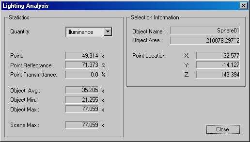

Para consultar níveis de luz, analisar os dados e produzir relatórios, use a caixa de diálogo Análise de iluminação. Esta caixa de diálogo fornece dados de renderização de reflexão, transmissão e luminosidade do material.
Por exemplo, um engenheiro de iluminação pode precisar saber se as luminárias em uma cena fornecem um nível de iluminação uniforme nas paredes de um prédio. O engenheiro usa a caixa de diálogo Análise de iluminação após colocar as luzes no teto e processar a radiosidade. O engenheiro inspeciona os níveis de luz e reflexão do material na cena e, em seguida, ajusta o brilho das luzes, altera as unidades, ou reduz a reflexão do material.

Grupo Estatísticas
Exibe as estatísticas de iluminação da solução de radiosidade para o objeto selecionado.
Quantidade
Selecione o valor fotométrico desejado:
  • Luminosidade A quantidade de energia saindo de uma superfície.
  • Iluminação A quantidade de energia chegando em uma superfície.
Ponto
A luminosidade ou iluminação no ponto do objeto onde você clicou.
Reflexão do ponto
A reflexão do material de superfície no ponto do objeto onde você clicou.
Transmissão de pontos
A transmissão do material de superfície no ponto do objeto onde você clicou.
Média do objeto
A quantidade de intensidade da luz para o objeto como um todo.
Mín do objeto
O valor mínimo de luminosidade ou iluminação do objeto.
Máx do objeto
O valor máximo de luminosidade ou iluminação do objeto.
Máx da cena
O valor mais alto de luminosidade ou iluminação da cena.
Grupo Informações da seleção
Nome do objeto
O nome do objeto selecionado.
Área do objeto
O tamanho de área do objeto selecionado.
Localização do ponto
As coordenadas X, Y e Z do ponto em um objeto em que você clicou.
