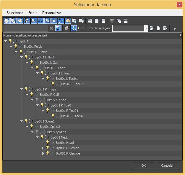

Essa caixa de diálogo, denominada Selecionar da cena ou Selecionar objetos na maioria dos contextos, permite que você selecione ou designe objetos selecionando-os em uma lista de todos os objetos que estão atualmente na cena.
Selecionar da cena é uma versão modal somente leitura do Scene Explorer. Não é possível usá-la para alterar propriedades de objetos como nome e cor. Outras diferenças entre Selecionar da cena e Scene Explorer incluem:
Para selecionar um único objeto e fechar a caixa de diálogo, basta clicar duas vezes na lista de entrada do objeto.
A caixa de diálogo é modal, portanto não há a sincronização automática entre itens realçados na lista e a seleção dos objetos correspondentes na cena. Para fazer uma seleção, use inicialmente a caixa de diálogo para realçar os objetos a serem selecionados e clique em OK para fechar a caixa de diálogo e selecionar os objetos.
Como Selecionar da cena não ativa o arrasto de itens listados, não é possível usar a função para editar hierarquias ou conteúdos de camada. No entanto, é possível criar novas camadas, às quais os objetos selecionados serão atribuídos.

- Para selecionar um único objeto e fechar a caixa de diálogo, clique duas vezes no nome do objeto.
- Arraste ou clique e então clique com a tecla Shift pressionada para selecionar um intervalo de objetos contíguos ou clique com a tecla Ctrl pressionada para selecionar objetos não contíguos.
- No campo acima da lista, digite uma frase de pesquisa. À medida que você digita, todas as correspondências para a frase atual são realçadas na lista. Para realçar apenas objetos cuja caixa alta ou baixa corresponda exatamente à frase de pesquisa, ative Localizar com distinção entre maiúsculas e minúsculas (no menu Selecionar).
Nota: Em alguns casos, como ao vincular objetos, você só pode selecionar um objeto.
- Clique em Selecionar.
A seleção será feita quando a caixa de diálogo fechar.
