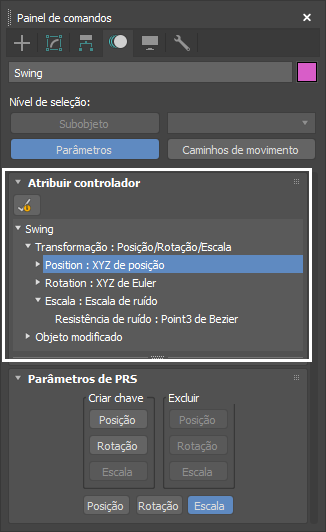

A implementação Atribuir controlador é um recurso do Painel Movimento que permite atribuir e anexar diferentes controladores de animação a objetos individuais. (Também é possível atribuir
controladores na Vista de trilha.)
Implementação Atribuir controlador do painel Movimento (realçada)

Para exibir a implementação Atribuir controlador
Selecione um objeto e clique no . A implementação Atribuir controlador é a primeira no painel.
