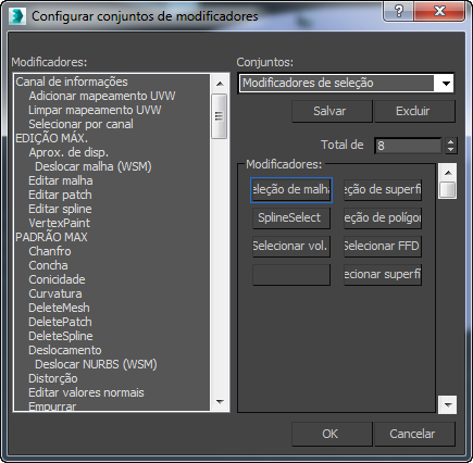

Caixa de diálogo Configurar conjuntos de modificadores
Esta caixa de diálogo permite que você crie conjuntos personalizados de modificadores e botões para o painel Modificar.
Lista de modificadores
Relaciona todos os modificadores disponíveis no momento. Ela é organizada nestas categorias: Informações de canais, Edição máx., Padrão máx., Deformações, Superfície máximo, Ferramentas de superfície, Modificadores, Radiosidade, Luz, Máx. adicional, Casca, Edição de spline, Modificadores de espaço do mundo e outros. Para adicionar um modificador ao conjunto de botões atual, arraste o nome do modificador desta lista para um botão na caixa de grupo Modificadores.
Defina o campo de edição e a lista suspensa
Permite escolher o modificador definido para editar. Para criar um novo conjunto de botões, insira o nome no campo de edição e, em seguida, clique em Salvar.
Salvar
Salva o conjunto de botões atual.
Excluir
Exclui o conjunto de botões atual. Não pode ser desfeito.
Total de botões
O número de botões no conjunto de botões. Um conjunto de botões pode ter até 32 botões.
Grupo de modificadores
Mostra como o conjunto de botões aparecerá no painel Modificar. Como a caixa mostra somente 16 botões por vez, uma barra de rolagem à direita permite ver os demais botões.
Para alterar um botão, arraste o nome de um modificador da lista de modificadores para um botão na caixa de grupo ou clique no botão (sua borda é realçada) e, em seguida, clique duas vezes no nome do modificador.
