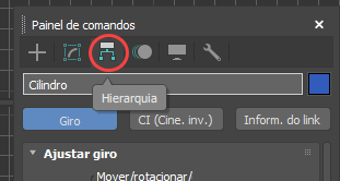

Localizado no Painel de comando, o painel Hierarquia fornece acesso às ferramentas para ajustar a vinculação hierárquica entre os objetos.
O painel Hierarquia

O painel de hierarquia está dividido em três áreas:
Giro
CINEMÁTICA INVERSA
Informações de vínculo
