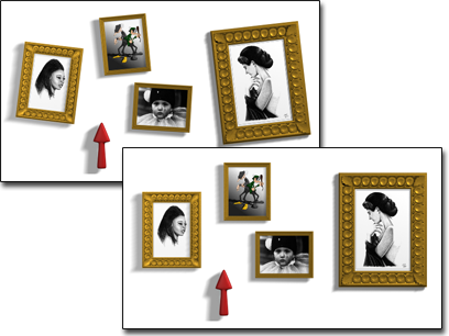

Alinhamento de vários objetos
Alinhamento de vários objetos com o objeto de seta (cada foto é ajustada em uma correção diferente)
Quando você seleciona vários objetos para alinhamento, as mesmas configurações se aplicam a todas elas. No entanto, o efeito em cada objeto de origem pode ser diferente. Na prática, você está alinhando objetos separados ao mesmo tempo com as mesmas configurações.
Para alinhar um conjunto de objetos como uma única unidade, selecione os objetos e agrupe-os. O alinhamento agora ocorre em relação ao giro e à caixa delimitadora de todo o grupo.
