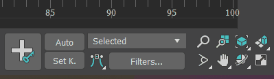

O Campo de visão permite alterar o campo de visão ou fazer zoom a uma região particular.
Este submenu está disponível somente para viewports Perspectiva. Clique com o botão direito do mouse nos ícones Campo de visão (FOV) ou Região do zoom para abrir a caixa de diálogo Configuração de viewports, que fornece configurações para controlar a viewport.
O submenu tem duas opções:
Campo de visão (FOV): Ajusta a quantidade da cena visível em uma janela de visualização e a quantidade de abertura de perspectiva.
Aplicar Zoom à Região: Amplia uma área retangular que você arrasta em uma viewport.
