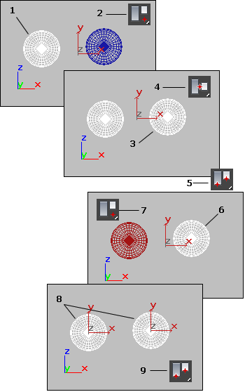

Por exemplo, você pode selecionar um objeto único e escolher Usar centro de coordenadas da transformação e, em seguida, selecionar vários objetos e escolher Usar centro do ponto de giro. Em seguida, quando você selecionar um único objeto, o 3ds Max retornará para Usar centro de coordenadas da transformação. Sendo assim, quando você selecionar múltiplos objetos, o centro retornará para Ponto de giro.
1. O usuário seleciona um único objeto.
2. O usuário clica em Usar centro de coordenadas da transformação no submenu Usar centro na barra de ferramentas principal.
3. O usuário adiciona o segundo objeto à seleção.
4. O centro de transformação muda para Usar centro de seleção quando o conjunto de seleção contém mais de um objeto.
5. O usuário clica em Usar centro do ponto de giro enquanto vários objetos ainda estão selecionados.
6. O usuário seleciona um único objeto.
7. O centro de transformação retorna para Usar centro de coordenadas da transformação (consulte a etapa 2).
8. O usuário seleciona vários objetos.
9. O centro de transformação retorna para Usar centro do ponto de giro (consulte a etapa 5).
