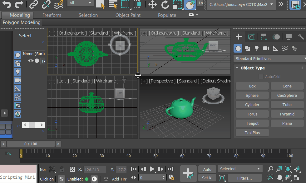

A opção Maximizar alternância de viewport alterna qualquer viewport ativo entre o seu tamanho normal e o tamanho de tela cheia.
A opção Maximizar alternância de viewport está no canto inferior direito da viewport
Nota: A forma como você percorre as viewports depende do
modo de interação ativo, ou seja, 3ds Max ou Maya.
Dica: O atalho de teclado é especialmente útil em alternâncias rápidas.
