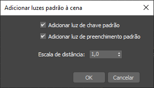

Interface
Screencapture of the Add Default Lights to Scene modal.
Adicionar luz de chave padrão
Quando ativado, adiciona luz chave padrão à cena. A luz de chave está na frente da cena e à esquerda. A luz de chave torna-se luz omni com o nome DefaultKeyLight. Padrão = ativado.
Adicionar luz de preenchimento padrão
Quando ativado, adiciona o luz de preenchimento padrão à cena. A luz de preenchimento está atrás da cena, à direita. A luz de preenchimento torna-se luz omni com o nome DefaultFillLight. Padrão = ativado.
Escala de distância
Afeta a distância na qual as luzes são colocadas desde a origem (0,0,0). O valor padrão deixa a iluminação da cena inalterada. Valores maiores afastam as luzes, esmaecendo a cena, e valores menores as aproximam, destacando-a. Padrão = 1.0. Intervalo = 0.0 a 1000.0.
